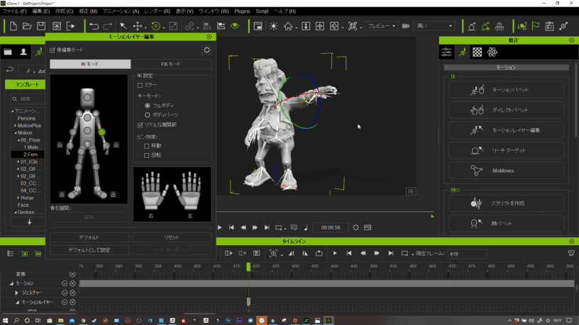

・3DXchange から iClone 7 へ
・iClone 7 でモーションを作成。手付け&プリセット調整によって
・iClone 7 からアニメ付きの FBX エクスポート

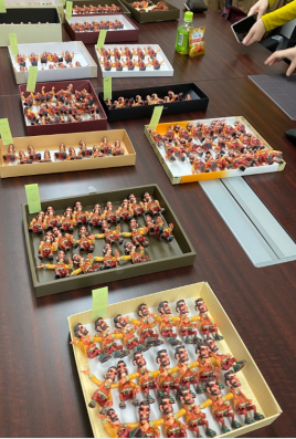

・blender に読み込み、フレームごとに OBJ 書き出し(170体)
・3Dbuilder でエラーチェック&修正
・ミマキエンジニアリングのフルカラー3D プリントで出力
・撮影

④ フルカラー 3D プリント3日間
⑤撮影1日間

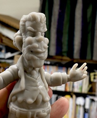

3D プリント用途として
ポージングがしやすいので、スピーディーにいろんなポーズを検証できるようになった。思い描いたポーズを的確に素早く作ることができるようになり、バリエーション作成も苦痛ではなくなった。
UE4での活用において
「モーションを作ろう」というモチベーションが上がった。
Mixamo や iClone 7 に無数にあるプリセットを活用することで多彩なモーションを自作キャラクターに組み込めるようになり、助かった。
その後、プリセットを調整するようになり、さらに1から作るようにもなった。
iClone 7 のタイムラインや、モーション作成を支援する機能はとても使いやすく、1からモーションを作るモチベーションアップになっている。
