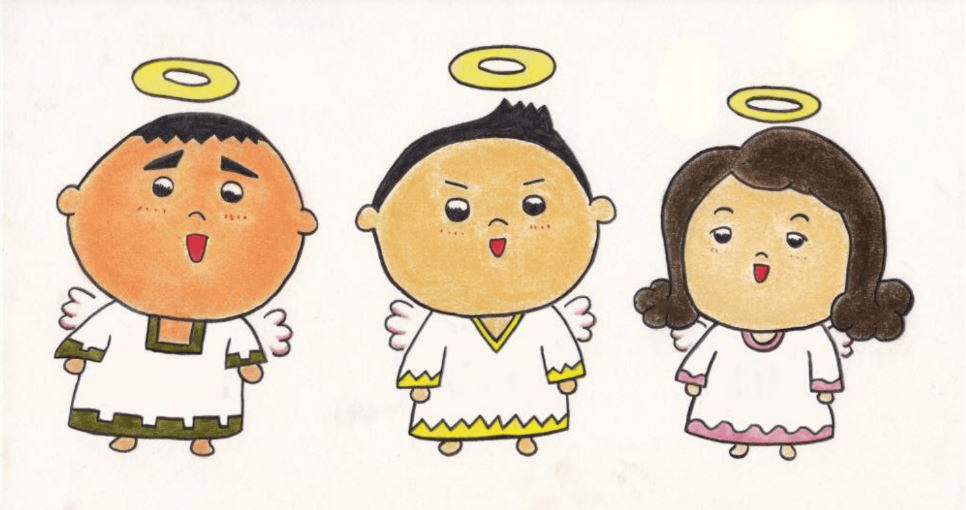

このアニメのタイトルである「はらぺこさんてんし」は 10 年以上前からその名前を思いついていました。それは仲の良い友人 3 人と食事を作る機会が何度もあったからです。買い物に行って、エプロンをつけて、時々失敗して…そんな経験もこの作品制作には役に立っていました。キャラクターデザインは何度か変わりましたが、今の形で落ち着きました。

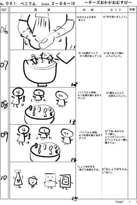

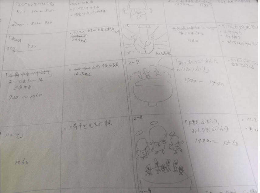

今回は BGM と歌に合わせてキャラクターが動くアニメーションにしたかったので、まずは絵コンテをかきました。その中で、どんな歌詞になるかを書き出していきました。好きな曲調のものを何曲かピックアップしておいて、歌詞とテンポが合うかどうかを歌いながら テストしていきました。最終的に歌詞を調整したら、歌手の方に依頼して歌ってもらい、歌が上がってくるまでは私が自 分で歌ったものでタイミングや振り付けをあわせました。

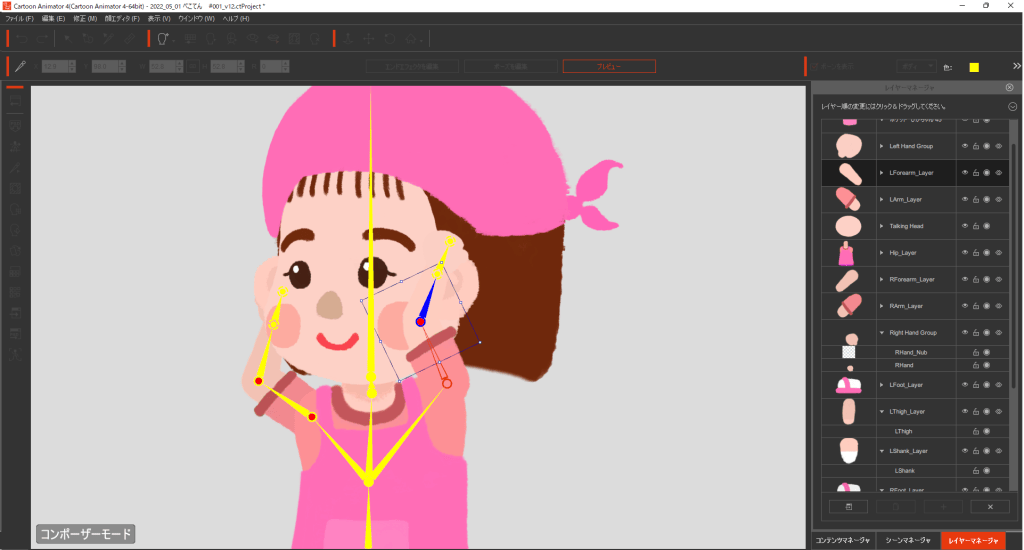

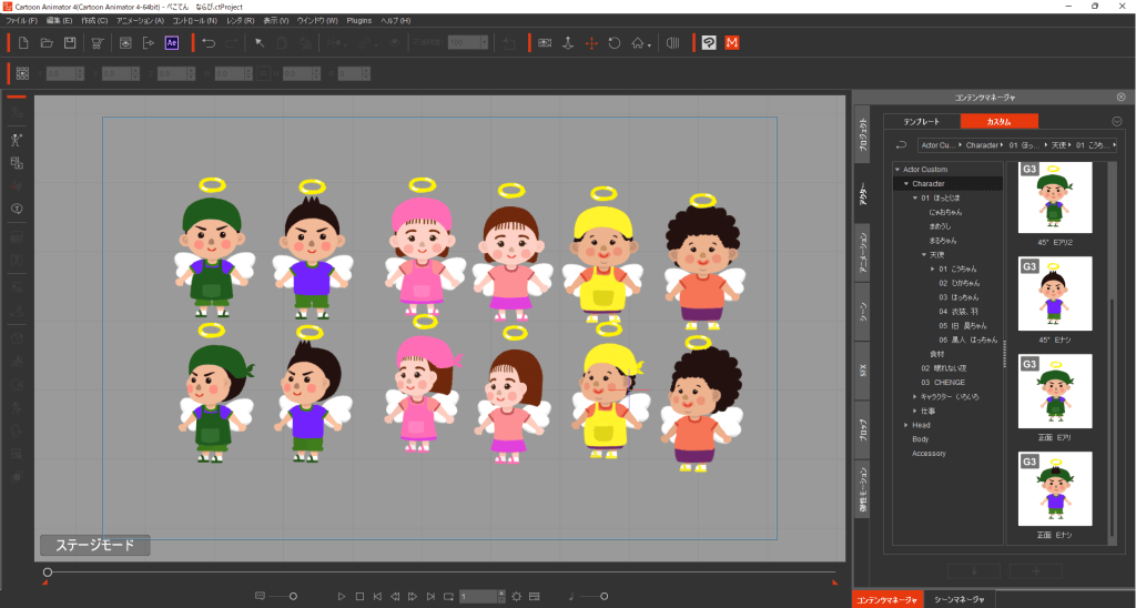

「はらぺこさんてんし」の作画にあたっては、以前描いていたキャラクターを CTA 用に加工してい きました。私が新しいアクターを制作する時 CTA の既存のアクターを利用して、CLIPSTUDIO 上で画像の入れ替えをして制作しています。特に、既存のアクターからは多くを学べるので、アクターがどのような構造になっているのかは同じような要素のアクターを作る時には参照しています。
アクターの腕の作り方には注意しています。それは、私が作る多くのアクターは 2 頭身、3 頭身のものが多く、首が見えないデザインになることもあります。アクターのアニメーションをする際に、各体のパーツのレイヤーの順番と骨格上ありえない形で肩や肘が動かないかは注意して制作しています。
そして、衣服の着脱は基本的には同じアクターではできないので、必要なアクターの向き(0 度、 45 度)がいくつ必要なのかも把握しておく必要があります。
ただし三角巾については、タイムライン上で可視化・非可視化の制御ができるので、その分はアクターを増やさずに済みました。

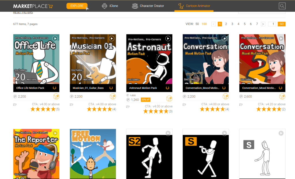

歌詞にあわせて動かすため、コンテンツ内のダンスのアニメーションの中から色々と適用させて、実際にアクターが動く姿を見てイメージに合うものを探していきました。多くの場合はすでにあるアニメーションをアクターに適用させました。また、マーケットプレイスで購入したものも活躍しています。

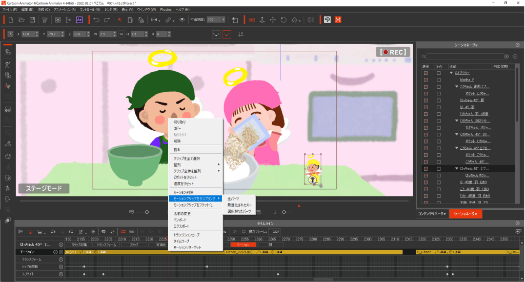

その後、アクターのアニメーションの速さ(タイムライン上のクリップの長さ)を調整して、必要であれば、「モーションクリップをサンプリング」でクリップを分解して、動きをアレンジしていきました。

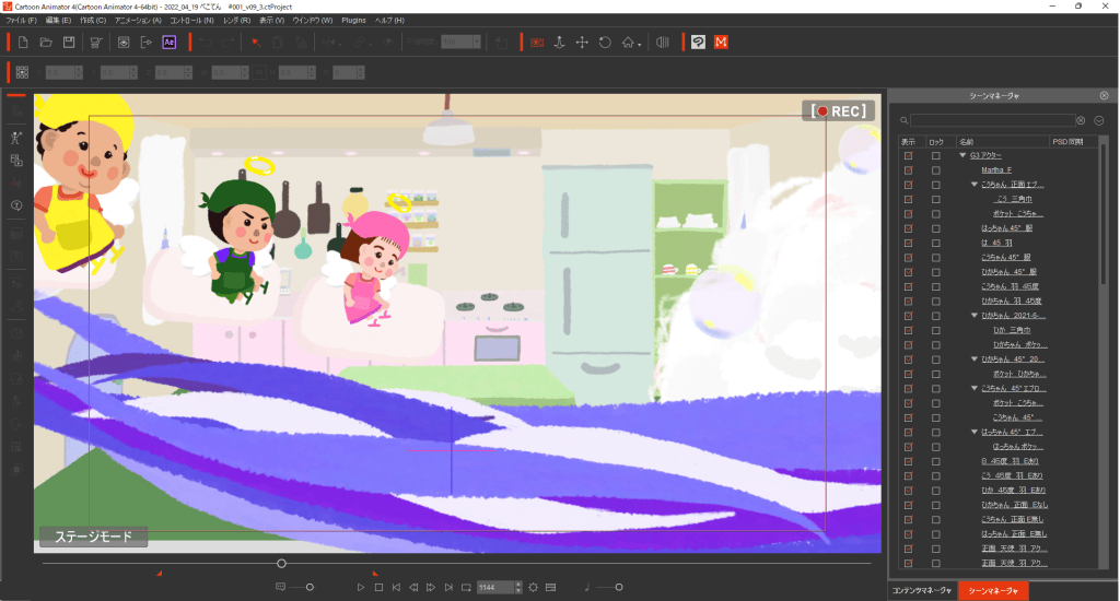

ステップ 4:シーンの作成と構成とカメラの設定
シーンの作成は主に、曲にあわせて場面転換するところで区切りました。最初に作った絵コンテとは大きく変わったところもありました。
本来は天使が水道で手を洗うという絵コンテでした。そのための画像素材も作ってはいましたが、画面が忙しく切り替わるのが嫌だったので石けんの泡を洗い流すアニメーションに切り替えました。

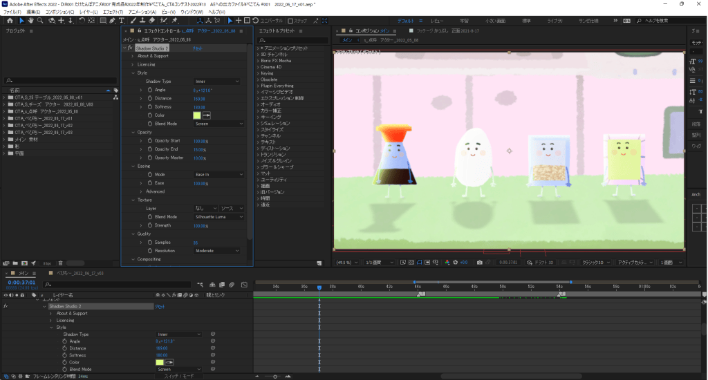

BGM は作る人の好みによっては後で選ぶという人もいるかもしれませんが、今回は楽曲に合 わせてアニメーションを動かすという内容だったので、楽しく料理を作ることがイメージできる ものを選びました。After Effects で影と光と空気感をつけました。Shadow+Studio+2 を使ったので、非常に簡単にライトを当てることができました。
