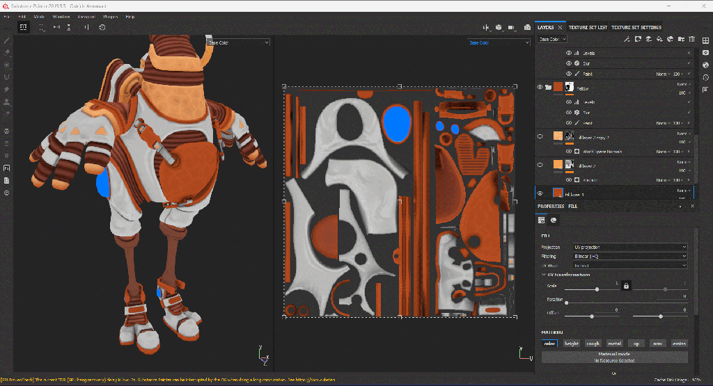

キャラクターのモデリングが完成した後、すぐに Substance Painter にエクスポートします。そして、金属、プラスチック、布など、さまざまな素材を割り当てて、モデル上にさまざまな領域を作ります。その後、着色に集中するために、Diffuse レイヤーに切り替えます。
各色について、私はメインカラー、ハイライトカラー、シャドウカラーの3つのレイヤーを追加します。これらの3つのレイヤーは、アンビエントオクルージョン、エッジ、表面の法線方向の要素を使用して、マスクでブレンドします。ここでは、主にソフトグラデーションで作業しています。

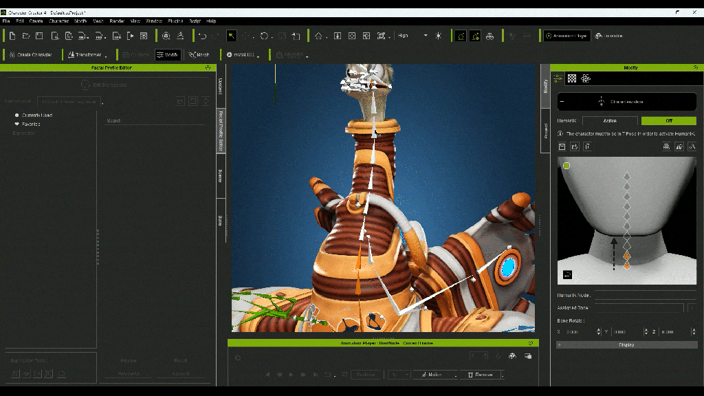

Blender プラグインでカスタムボーンを持っているダチョウを Character Creator にインポートした後、顔の表情の編集を開始します。これを行うには、まず Modify > Characterization をクリックして、キャラクターを「Humanoid」とマークする必要があります。 そこで、Blender で追加されたボーンを追加します。必要なボーンをすべて追加したら、HumanIK システムを有効にして、Character Creator と iClone でアクセスできるようにします。
顔の表情を作る
キャラクターを Character Creator から Blender に再度 FBX でエクスポートしますが、Blender with Face Expression というオプションを選択し、フェイシャルアニメーションのためのモーフを生成させます。
モーフには便利な名前とキーフレームが付けられているので、Blender でどの表情がアクティブになっているのかが一目瞭然です。これで、キーフレームを保持しながらダチョウの表情を1フレームずつ調整できるようになりました。私はあらかじめ顔のボーンをいくつか配置しているので、それを使って素早く表情を調整し、キャラクターが話したり、顔の表情を表現したりするために必要な表情をすべて作ることができるようになります。
最後のステップでは、アニメーション化されたモデルを再度 FBX で Character Creator にエクスポートします。そして、Facial Expression のウィンドウで、作成した FBX フレームシーケンスをインポートします(これを行わないと、モーフのみが適用され、ボーンのアニメーションは無視されます)。この後、 Content Manager に用意されているスライダーや様々なアニメーションを使って、表情をテストすることができます。

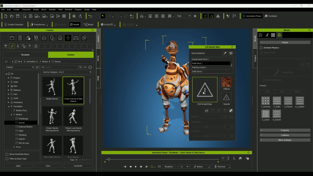

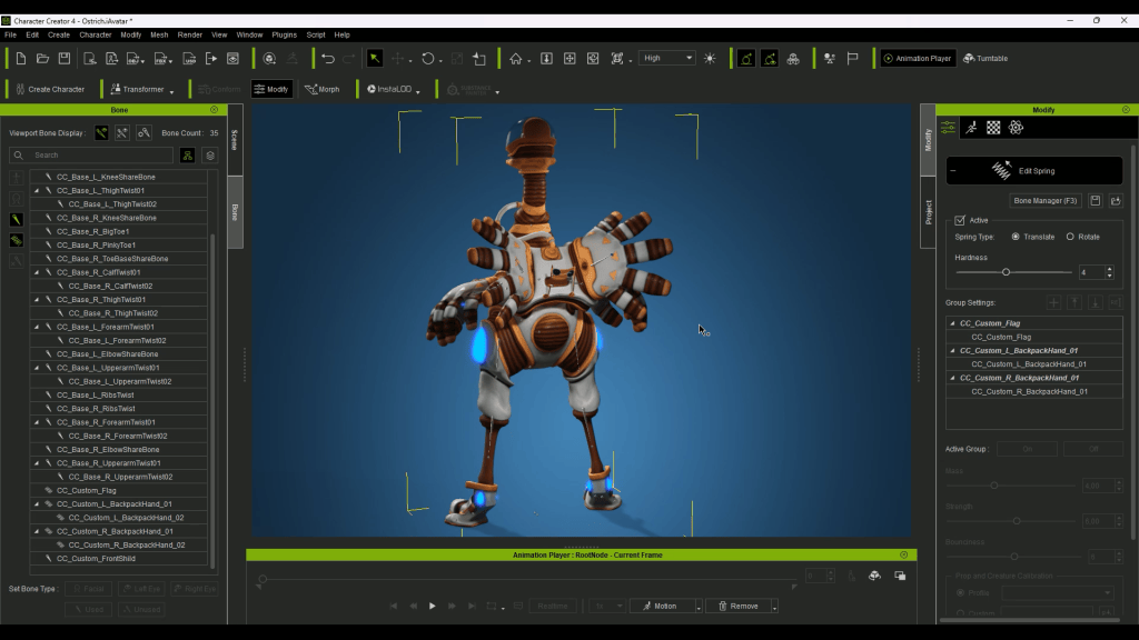

この階段で、 Character Creator でスプリングボーンと布のエレメントを追加します。そのために、モデルを選択し、「Modifier > Spring Bones」をクリックします。そして、ウィンドウを開き、必要なボーンをスプリングボーンとしてマークし、ウェイト、強度、バウンス属性を設定します(例:翼とバックパックの旗)。
首には、私が布のシミュレーションを使用して、シミュレーションのための領域をマークする布オブジェクトの UV に基づくテクスチャ(白黒)を使用して、アニメーションを強化しています。このテクスチャは「Edit Weight Map」ウィンドウで追加します。
この設定により、私は主要のアニメーションに集中し、ダイナミックなシミュレーションは iClone に任せることができるようになります。

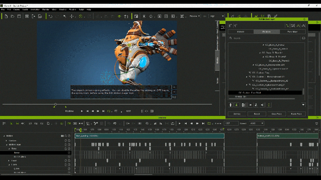

私は iClone に切り替えて最初のクリップを制作していますが、通常主要のアイドルアニメーションから始めます。しかし、実際にキャラクターが必要とする連続アニメーションはどのようなものなのでしょうか。私にとって、キャラクターについてすべてを明らかにする1つの特定のアニメーションではなく、むしろキャラクターの個性や動き方を感じることが重要です。
最初のフレームから、Edit Motion Layer でキャラクターをポーズさせ、このフレームをクリップの最後にコピーします。クリップの中央には、カウンターモーションを最大化するために、コントラポーズを追加します。そして、キーフレームの間には、開始と中間のキーの絶対パスを歪める「干渉キー」をさらに追加します。
次のアニメーションで、完成したアイドルアニメーションをコピーして、アニメーションレイヤーを追加します。そうすることで、キャラクターを新しい位置に移動させても、アイドルアニメーションを再生できます。これにより、余計な動きをアニメーション化する必要がなくなるので、時間の節約になります。こちらでアイドルアニメーションを基にしたさまざまなアニメーションを見てください:
