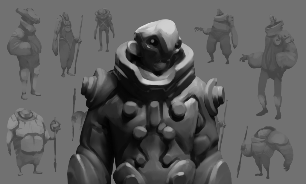

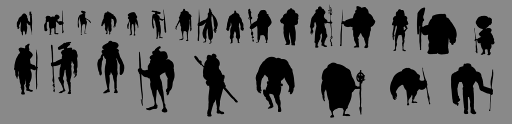

まず、私は Krita を使って、たくさんのラフなアイデアをスケッチしました。それぞれのスケッチに費やした時間は 30 秒程度で、ジェスチャーとボリュームの大まかな形を把握することに十分です。ここでどのツールを使ってもいいが、Krita は実験的なブラシが使えるので気に入っています。また、もっとリラックスして描きたい時は Procreateも使います。
その設定は簡単で、背景をライトグレーにし、新規レイヤーにハードブラシを使って、真っ黒にスケッチしました。
その後、私はシルエット内部のボリュームを把握するために、2回目のパスを行いました。そして、私は”alpha clip“を使ってブラシストロークをシルエットに限定したり、ブラシをカスタマイズして”wet mixing“を少し加えたり、各キャラクターの上からの 1 つのキーライトを想像したり、前景に少し濃いめのグレーを使ったり、この段階でも素材のアイデアを定義したりすることというヒントを使いました。
そして、私が作成したすべてのスケッチから、バランスが良く、ディテールを追加できる部分があると感じた 1 つのシルエットを選びました。その後、キャラクターデザインの参考として、より大きな解像度でシルエットを洗練させました。

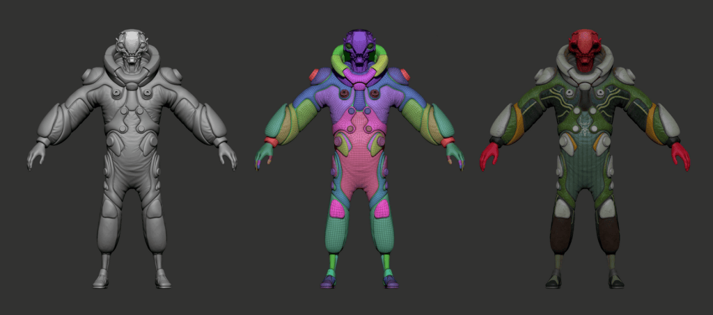

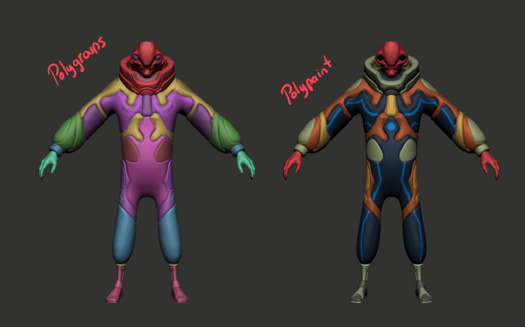

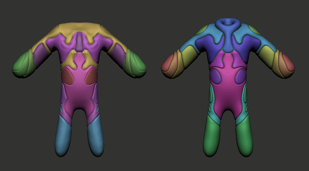

この段階では、非常に大雑把で低解像度でしたが、cutter brush で作成したカットに基づいてボディスーツにポリグループを割り当てることができました。これにより、素早くポリペイントの色でパレットをテストできるだけでなく、後の ZRemesher プロセスの指針にもなりました。

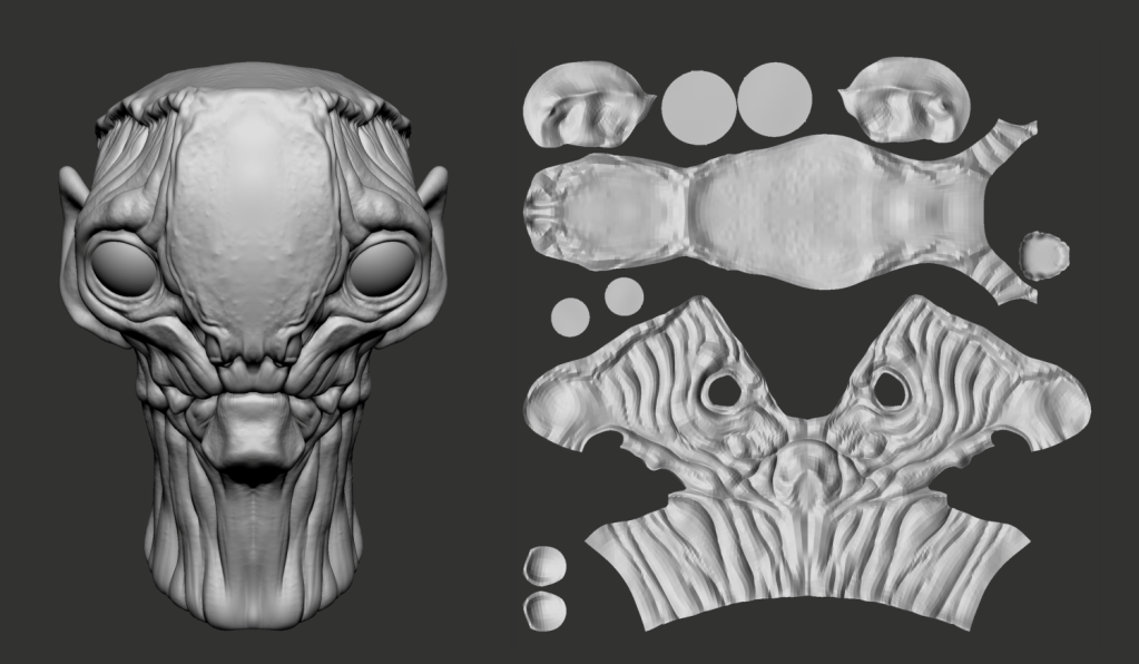

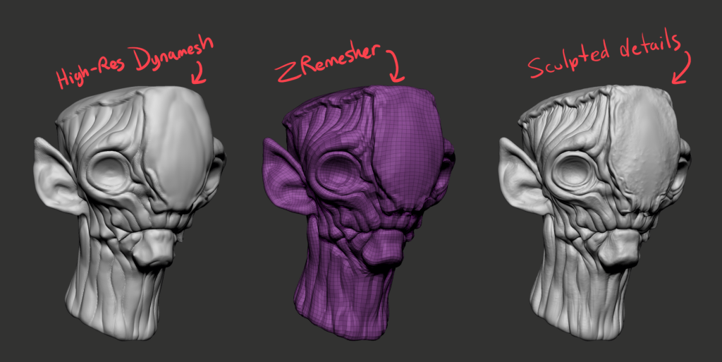

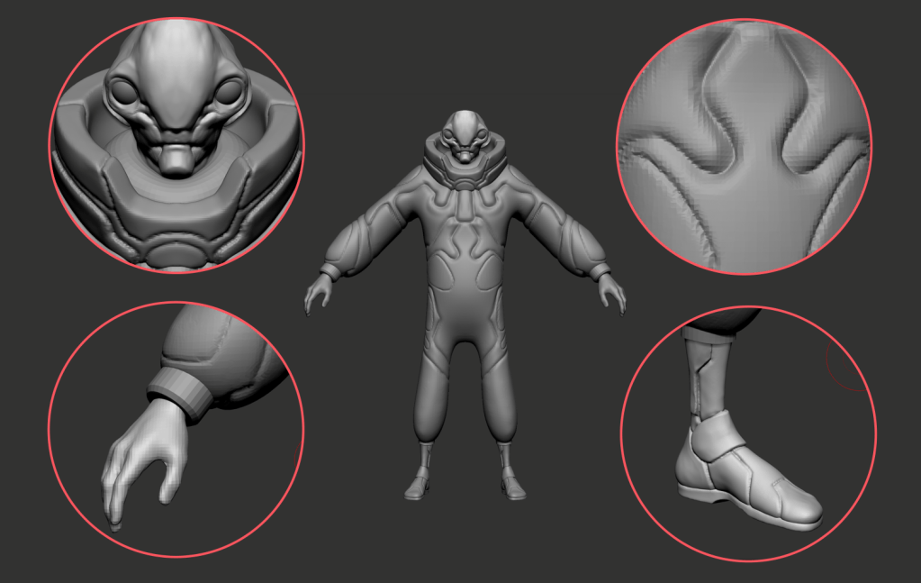

次のステップは、フォームの研磨とクリーンアップです。私はすべてのサブツールのダイナメッシュの解像度を上げて、ディテールを追加し、カットとパネルを洗練させました。例えば、頭部では、ダイナメッシュの解像度を上げて二次的な形状を定義し、顔の側面、首、口の周りにひだを追加しました。そして、私は ZRemesher を使って頭部のトポロジーをよりきれいに生成し、スカルプトブラシでディテールを追加して頭部を磨きました。
ボディスーツのプロセスも同じで、ポリグループを使って ZRemesher プロセスのループをガイドし、PanelLoops を使ってパネル内部のカットを生成し、表面をもう少し磨きました。また、ポリグループを使っていくつかのエリアをマスクし、しわを追加することで、スーツにさまざまな種類の素材が使われていることを表現しました。

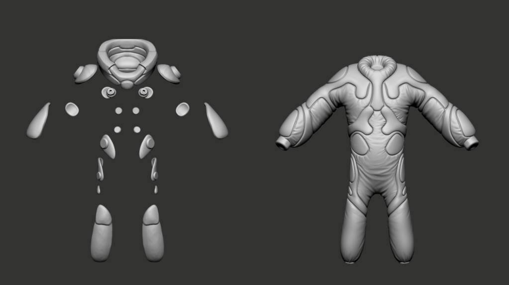

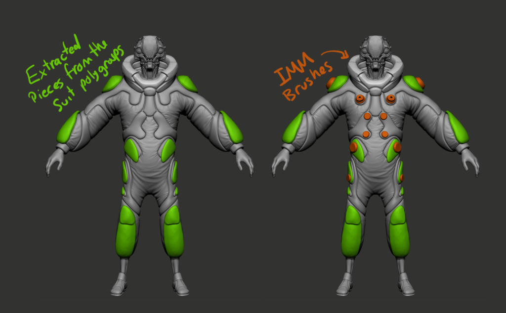

最後のステップでは、私はボディスーツのメッシュ全体を複製し、選択ツールを使っていくつかのポリグループを分離し、残りを削除しました。そして、ダイナミックサブディビジョンを使って、厚みを追加し、余分なハードサーフェスオブジェクトを生成しました。その次に、IMM ブラシを使ってチューブコネクターを作成し、ポリグループを利用して Cloth and Drapery パックのカスタムブラシを使ってしわやひだを追加しました。

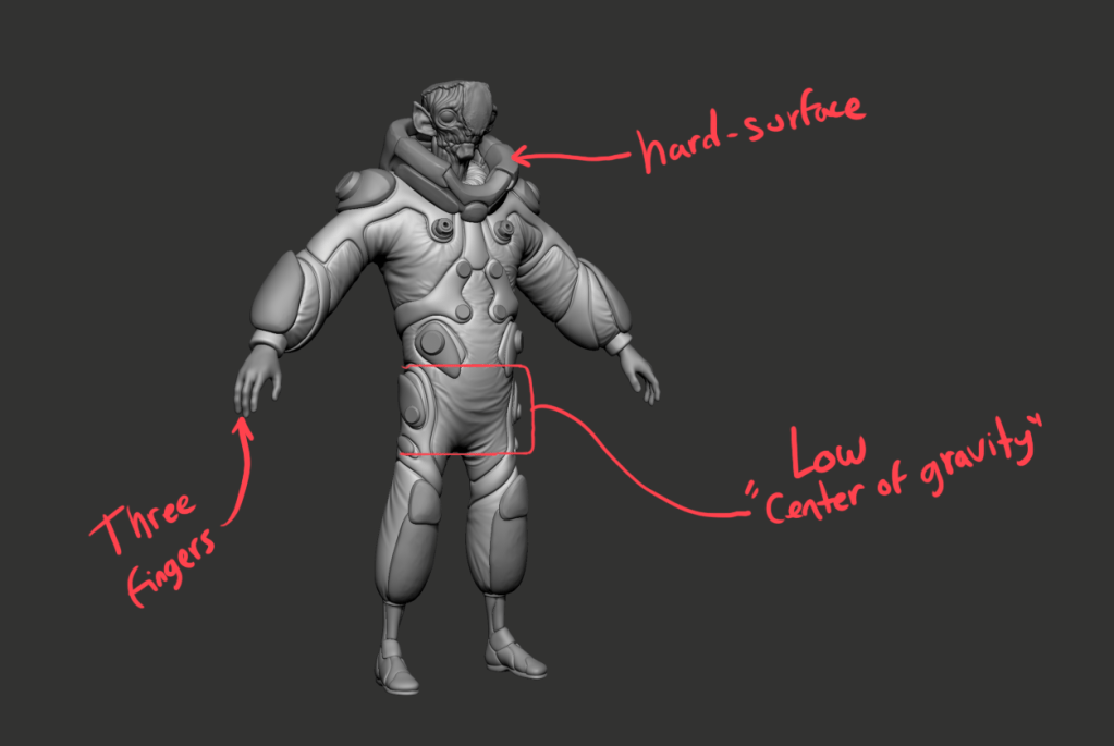

宇宙生物のデザインについては、私が CC4 内の AccuRig ツールをプッシュして、低重心、両手の3本の指、ハードサーフェスとソフト変形パーツの組み合わせなど、新しいことを試してみました。また、リグを作る際、首のパーツは完全にソリッドにしておきたいでした。

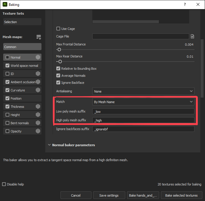

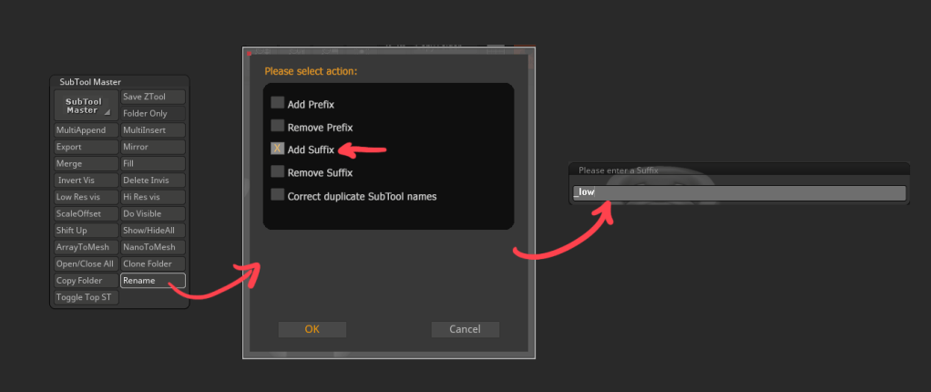

次に、私はモデルの低解像度版と高解像度版をエクスポートし、サブツールの名前は同じまま、サフィックスだけを「_low」から「_high」に変更しました。Substance 3D Painter で、Match by Name というオプションを使って、高解像度メッシュのディテールを低解像度メッシュにベイクしました。

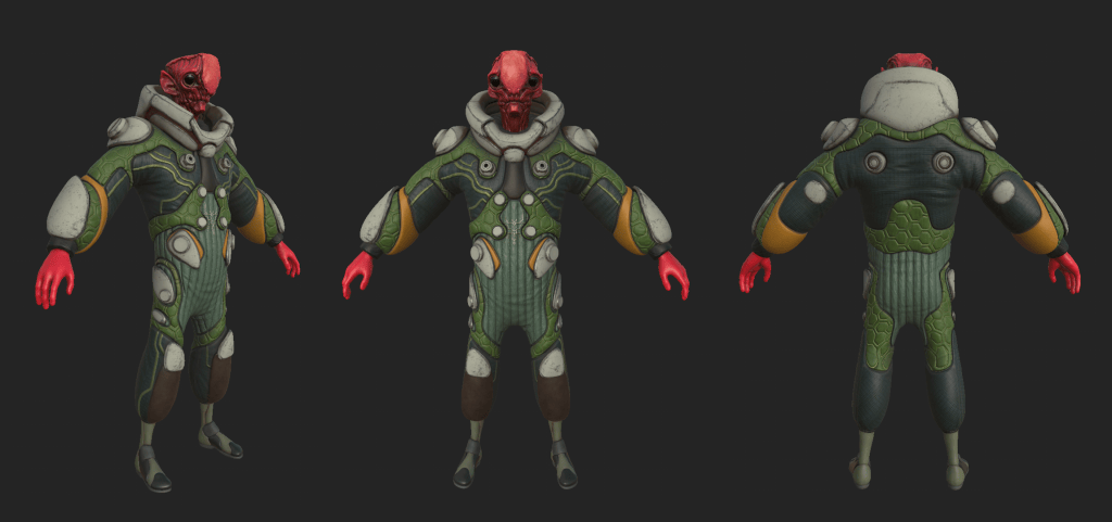

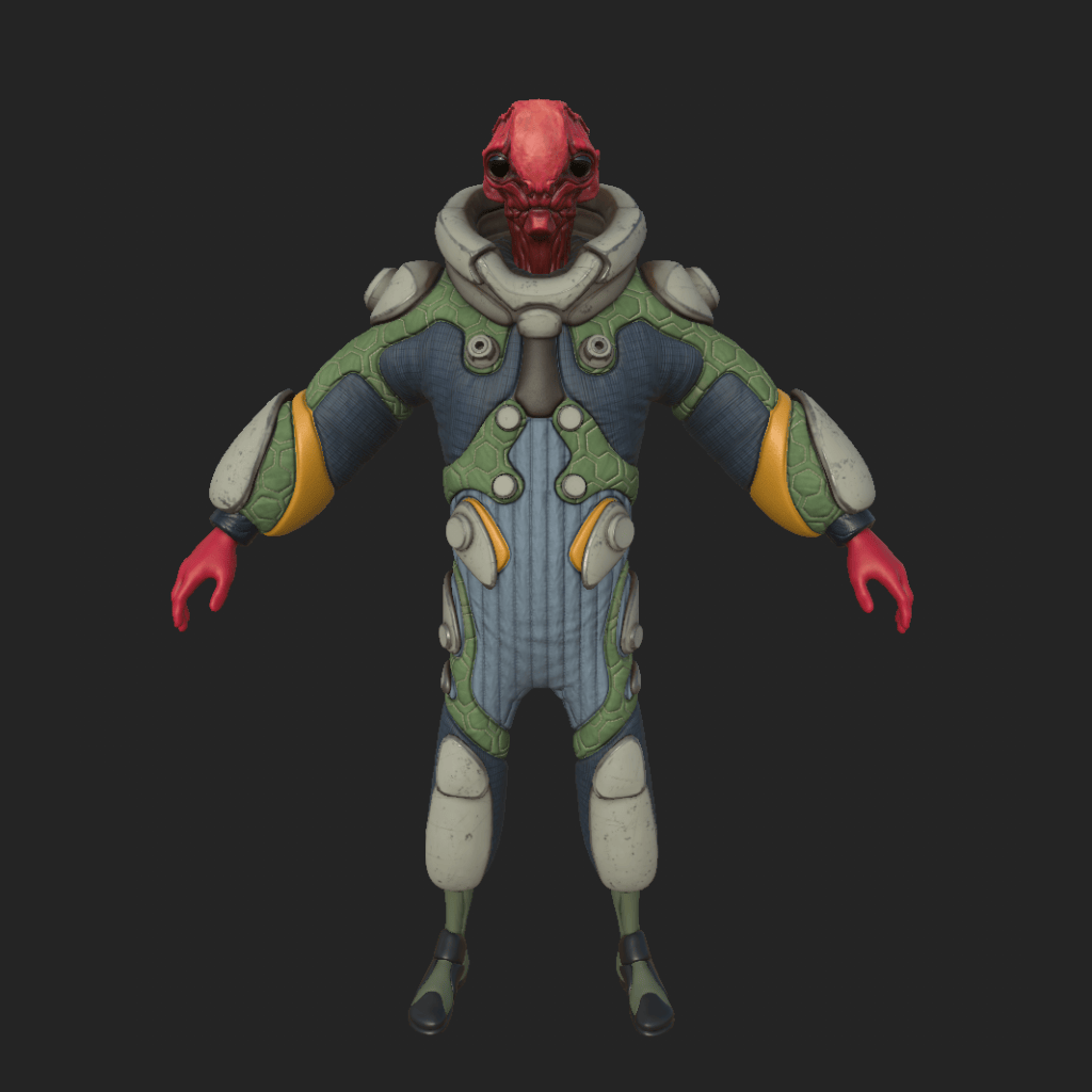

ベイクのプロセスが完了したら(ほんの数分の計算時間)、キャラクターの各パーツのベースとなるカラーパレットを生成しました:
お気づきかもしれませんが、このカラーパレットのブロッキングにはすでにいくつかのディテールと柄があります。これは、使用したベース素材の一部が緑の部分の六角形柄や腹部のストライプのように、特定のディテールが付いている物質であるためです。

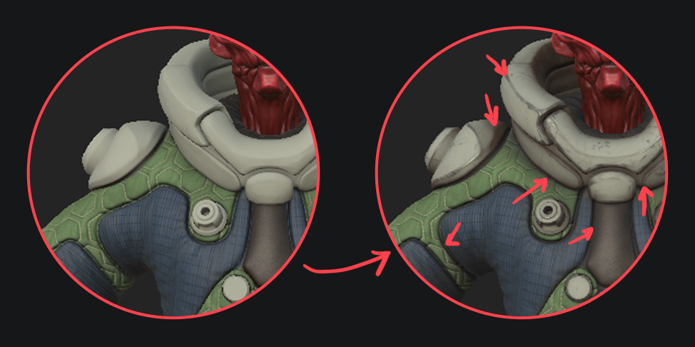

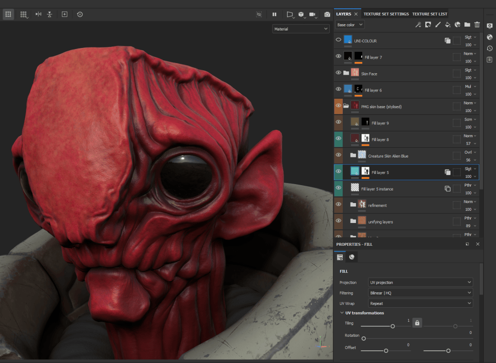

次に、私は磨耗を加え、色の明るさを調整することに時間をかけました。微妙な変化かもしれないが、こうした微妙な変化をすべて合わせると、かなりクールなものになります。そして、ベースカラーを統一し、ラフネスを少し変化させることに集中しました。私の目標はキャラクターのスタイルに合うと思われる明るく彩度の高い色を維持しつつ、同じ色相の範囲内に収めることです。

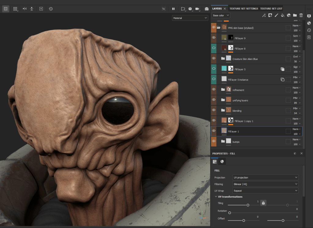

Substance 3D Painter には、色相を上書きできる簡単な方法があります。テクスチャセットのレイヤーのスタックの上に塗りつぶしレイヤーを作成し、カラーチャンネル以外のすべてをオフにします。それから、右クリックしてレイヤーをコピーし、別のテクスチャセットに移動して、空き領域を右クリックし、「Paste Layer as Instance」オプションをクリックします。こうすることで、各テクスチャセットの色にのみ影響するレイヤーが作成でき、その設定を変更することができ、テクスチャセット全体で更新されます。他にできるクールなことは、色を変えてブレンドモードをソフトライトのようなものに設定し、不透明度を調整して効果を微調整することです。ただ重ねた色で黒と白の色が染まりすぎないように注意してください。
頭と手のテクスチャには、私は以前 3DSnippets プロジェクト(バイキング)で開発した Stylised Skin Smart Material リソースを使いました。凸凹の強さと色を調整するために、いくつかの設定を微調整しただけです。クリーチャーのテクスチャは非常にシンプルでスタイリッシュなものにしたいので、邪魔になるかもしれない柄が避けました。
スマートマテリアルに加えて、私は 3 つのレイヤー(うち 2 つはインスタンス)を作成し、色を変化させ、アンビエントオクルージョンに基づいて少し暗さを加えました。最後に、さらに数枚のレイヤーと別のスマートマテリアルを追加して、小さな毛穴や凹凸の一部をシャープにし、ベースカラーの赤をもう少し鮮やかにしました。

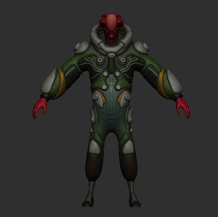

これで、UV、テクスチャ、サブディビジョンレベルを付いているスカルプトディテール、左右対称のポーズを持っているキャラクターが出来上がりました。また、私はこのキャラクターを構成するすべてのものが 4 つのサブツールに入っています。

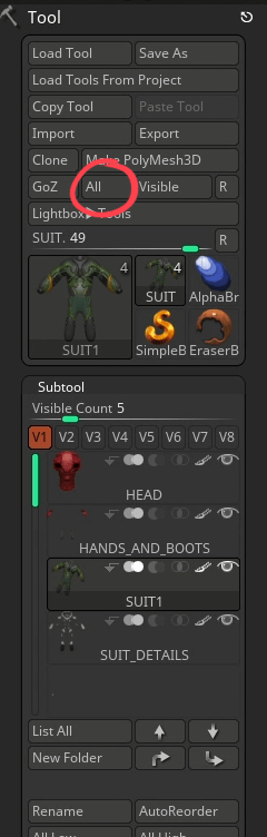

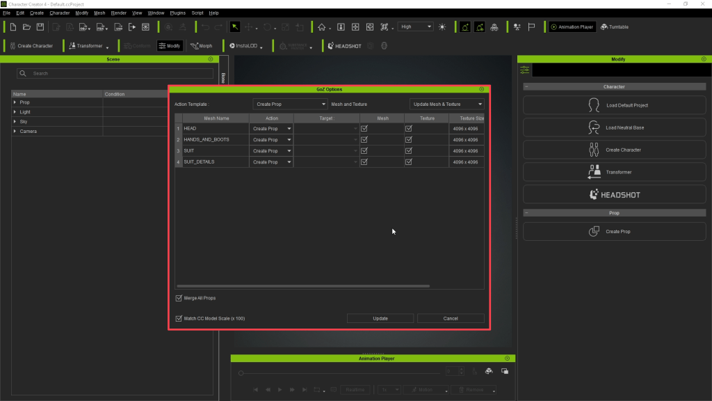

さて、最初の唯一のステップは、ツールパレットの GoZ の隣にある”All”ボタンをクリックすることです。これにより、選択したサブツールだけでなく、すべてのサブツールが転送されます(GoZ の場合はそうなります)。GoZ の設定で複数の接続がある場合、外部アプリケーションを選択する必要があるかもしれませんが、その場合は Character Creator 4 を選択してください。
CC4 ではウィンドウが表示され、デフォルト設定が問題ないはずです。ZBrush でキャラクター全体とベースメッシュを作成したため、アクションテンプレートは Create Prop の 1 つしかないはずです。なお、Character Creator のバージョンによっては、このウィンドウの表示が異なる場合がありますので、必ず最新バージョンにアップデートしてください。

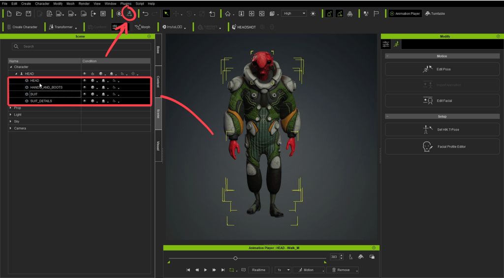

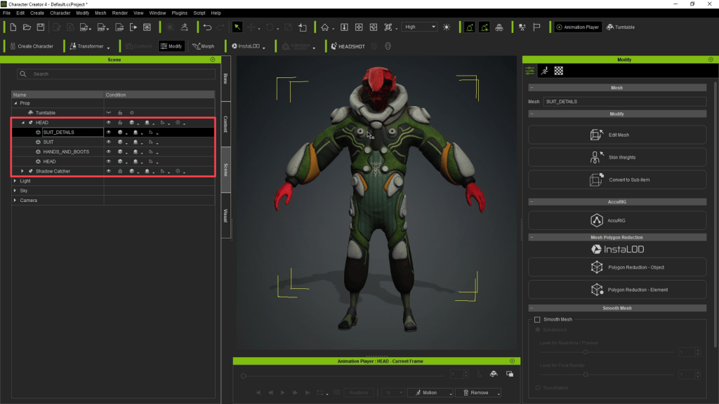

Update をクリックすると、CC4 での左側の Scene タブに作成したキャラクターと同じサブツールが別々のメッシュとして表示されます。GoZ を介した ZBrush と CC4 間の接続は、サブツールで利用可能な最も低いサブディビジョンレベルを自動的に探し、それらをCC4に転送します。より詳細を視覚化したい場合は、法線マップを作成し、それを転送する必要があります。ZBrush にテクスチャがあれば、CC4 は自動的にそれを検出して差し込みます。しかし、ZBrush以外のマップを持っている場合は、いくつかの点を調整する必要があります。

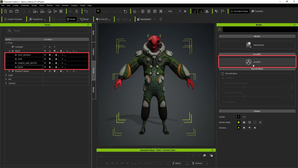

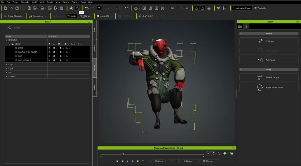

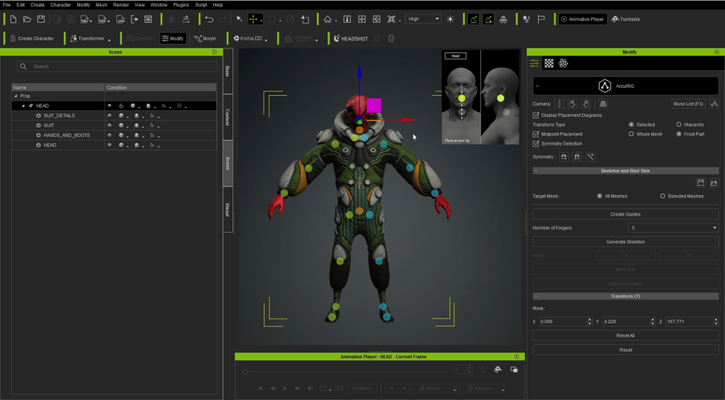

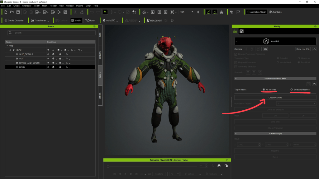

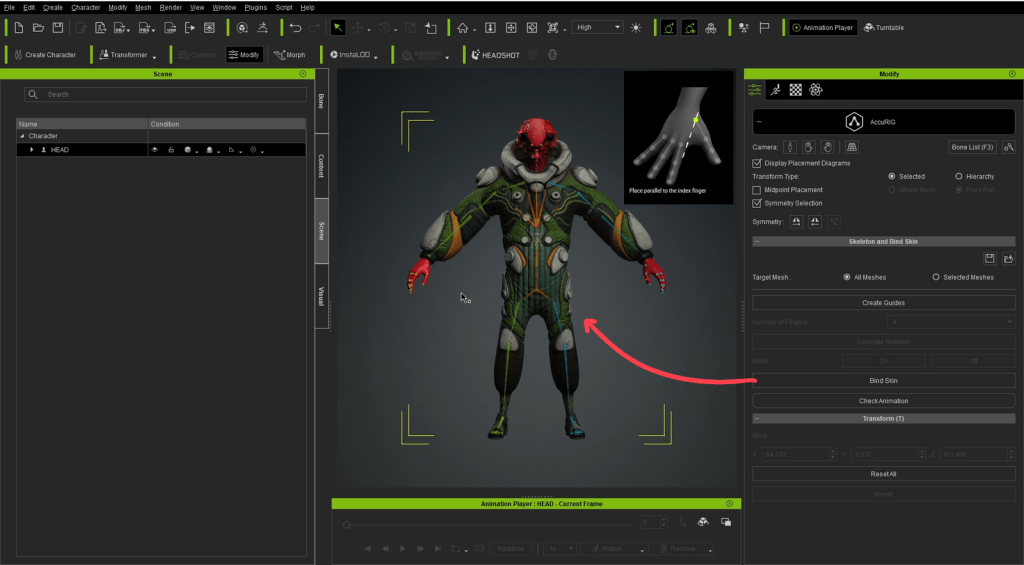

さて、面白い部分です!Scene タブからすべてのメッシュを選択し、Modify ウィンドウに AccuRIG ボタンが表示されます。それをクリックして、処理を開始しましょう!
AccuRIG を入力したら、すべてのメッシュのリグまたは一部のメッシュだけのリグを選択できます。私の場合、All Meshes オプションを使用し、Create Guides ボタンをクリックします。

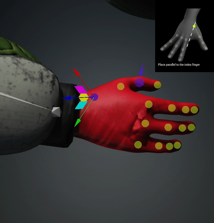

AccuRIG プロセスの最初のステップは、ジョイントのリファレンス(緑、オレンジ、青の点)をキャラクタに配置することです。点を配置しながら、必要に応じて対称性のオン/オフを切り替えたり、個々のジョイントの配置を鏡映しにしたりすることができます。点を配置することに苦労している場合は、Midpoint Placement オプションをオフにすることができます。

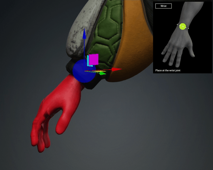

おそらく最も重要な位置のひとつは、手首のジョイントです。このポイントを正しく配置することで、指をセットアップする時にもっと楽になります。
次のステップに進んで、指のポイントがまったく正しく見えない場合は、必ず戻って手首を調整してください:

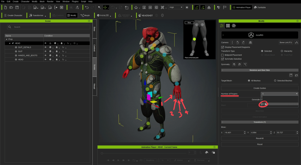

次のステップでは、キャラクターの指の本数を選択します。私はこのプロセスの多様性を示すために、意図的に3本の指と親指でクリーチャーをデザインしました。
Number of Fingers のドロップダウンリストから”4 “を選択しました。
選択した後、Generate Skeleton ボタンを押し、手のポイントを作成し、必要に応じて指の配置を調整することができます。

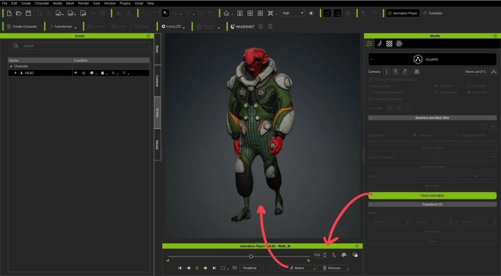

最後のステップは、Bind Skin ボタンをクリックして、作成したスケルトンにメッシュをバインドすることです。これで、ポーズを取るためのリグが完成しました。そして、Check Animation ボタンを使って、デフォーメーションをプレビューし、結果に満足したらAccuRIGを終了します。

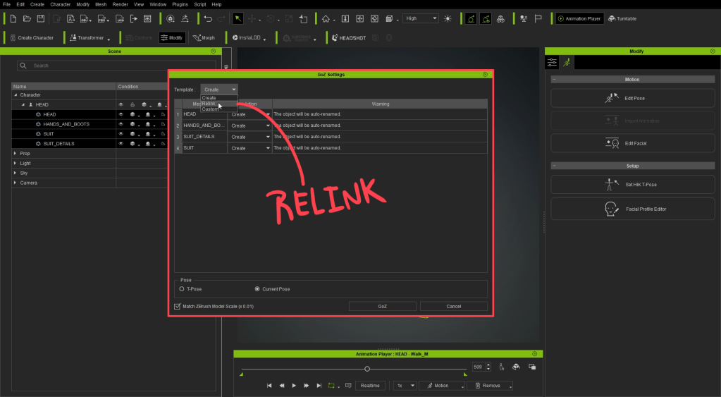

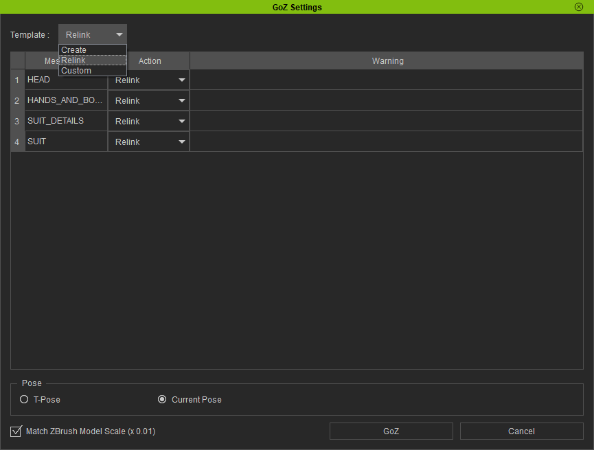

特定のジョイントがメッシュに与える影響を変えたい場合は、スキンのウェイトを調整することもできますが、それはまた別の機会に紹介します。とりあえず、ポーズを ZBrush に転送する最後のステップに進みましょう。アニメーションから好きなポーズを見つけるか、Edit Pose ボタンを使って自分でポーズを編集します。それから、すべてのメッシュを選択して、UI の一番上にある GoZ ボタンを押します。
そして、新しいウィンドウがポップアップ表示されます。この時は下から Current Pose を選択し、ドロップダウンメニューから Relink を選択することが大切です。こうすることで、CC4 が ZBrushでポーズを見つけ、すべてのサブディビジョンレベルとディテールを含め、キャラクターに再リンクできるようになります。Relink を選択しないと、ポーズは ZBrush に転送しますが、新しいメッシュとして転送し、すべてのサブディビジョンレベルとディテールが失われます。
ZBrush に入ると、CC4 からのポーズがあり、すべてのサブディビジョンレベルとディテールが保持されます。変更が必要な場合は、AccuRIG に戻ってポーズをリセットしたり、新しいポーズを作成したり簡単にできます。

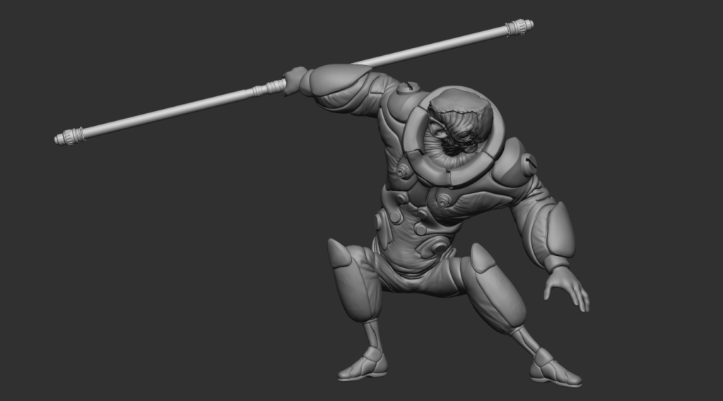

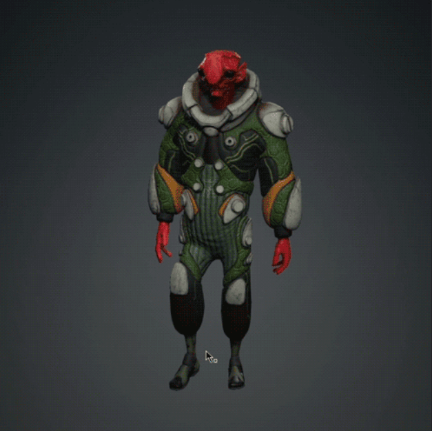

まず、ZBrushでの最終ポーズを見てみましょう。これは ZBrush からエクスポートした Marmoset Toolbag 4 でのクイックレンダリングです:

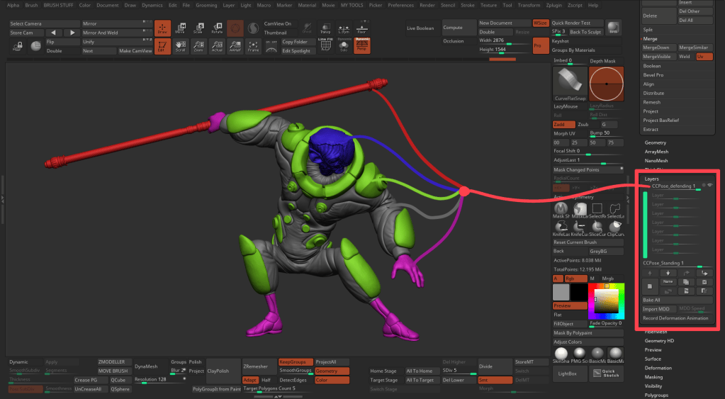

ここでは、Reallusion の素晴らしいプラグインの ZBrush CC Pose Manager を少し紹介したいと思います。このプラグインは ZBrush から CC4 へのワークフローに完璧に対応できます。このプラグインは、新しいポーズを保存するために各サブツールのレイヤーを記録するプロセスを自動化することに非常に便利です。
このプラグインの一番いいところは、複数のサブツールで複数のサブディビジョンレベルがあっても、ポーズを切り替えることにボタンを 1 つクリックするだけでいいことです。以下はその仕組みです:
1.サブツールリストから最初のサブツールを選択する。
2.サブツールの一番上のサブディビジョンレベルに移動する(該当する場合)。
3.レイヤーのサブパレットから新しいスカルプトレイヤーを作成して記録する。
4.一番下のサブディビジョンレベルに戻る(該当する場合)。
5.次のサブツールに移動し、このプロセスを繰り返します。
これは同じプロジェクト内の別のレイヤーに記録した別のポーズです:
CC4 でキャラクターのリギングを完成し、いくつかのポーズを試したい場合、それらをすべて ZBrush に転送し、ZBrush CC Pose Manager を使ってレイヤーに保持することができます。

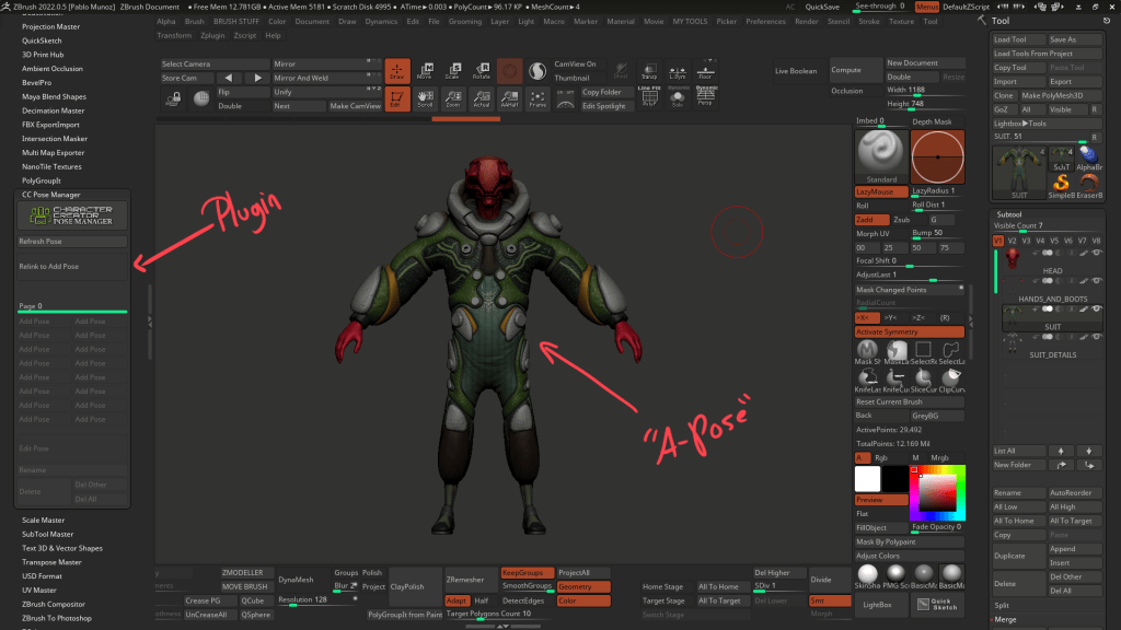

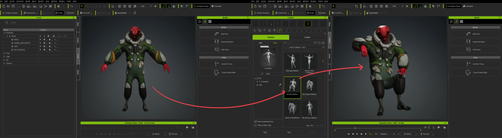

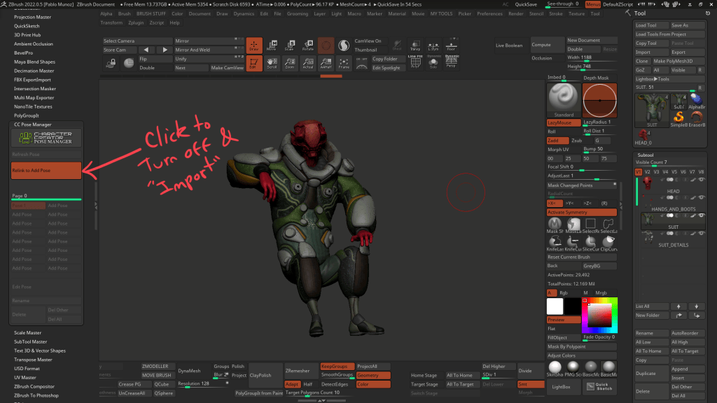

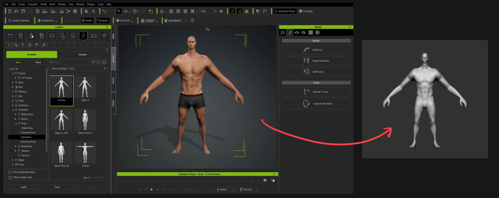

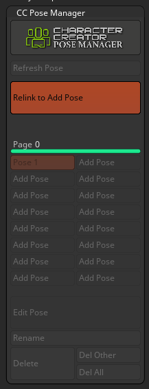

次のステップでは、Character Creator でポージングツールを使ってポーズを作成するか、CC4 の Content Manager から既成のポーズを利用します。CC4 では自分が好きなポーズを作成できます。次に、ZBrush のデフォルト A ポーズと ZBrush CC Pose Manager プラグインがインストールされていることを確認します。ZPlugin パレットは簡単にアクセスできるように左にドッキングしてあります。
このプラグインは非常にシンプルでわかりやすいです。先に説明した通り、手動でできる一連のステップに従うだけです。CC4 からポーズを導入するには、プラグインの上部にある Relink to Add Pose スイッチをクリックする必要があります。
このスイッチをオンにしたら、CC4 に戻り、GoZ ボタンを使ってポーズをとったキャラクターを ZBrush に転送します。そして、ポップアップウィンドウから Relink オプションを選択してください。
次に、プラグインからスイッチをクリックしてオフにし、キャラクターのポーズを導入します。そして、プラグインに任せて、そうすると、ZBrush CC Pose Manager にオンまたはオフを切り替えることができる新しいポーズが追加されます。これにより、元の対称ポーズとすべてのサブディビジョンレベルを維持できます!

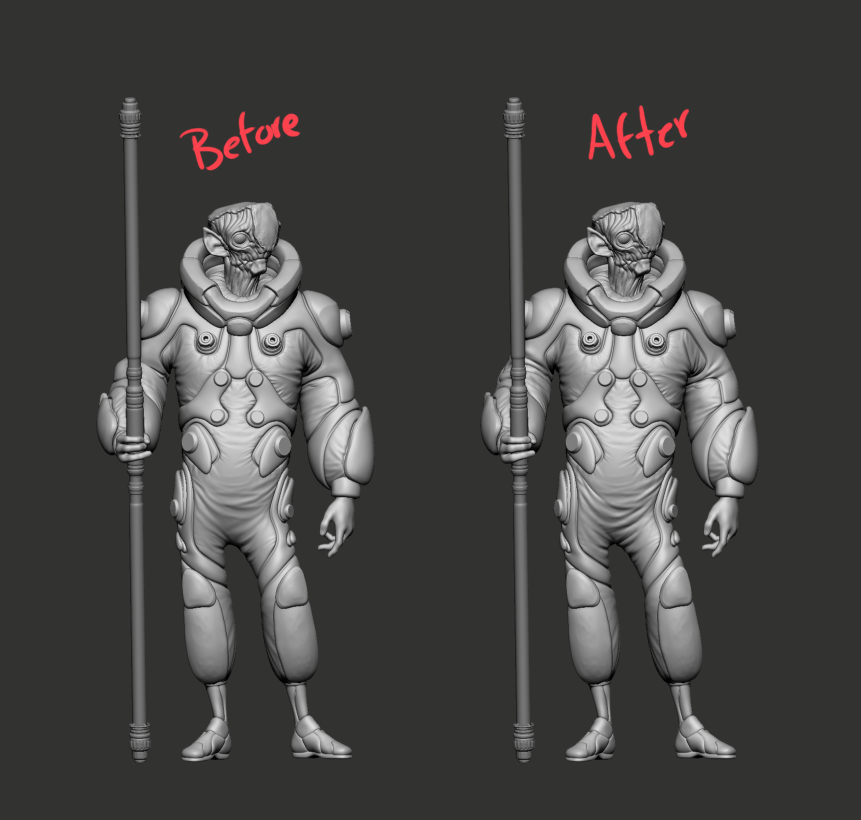

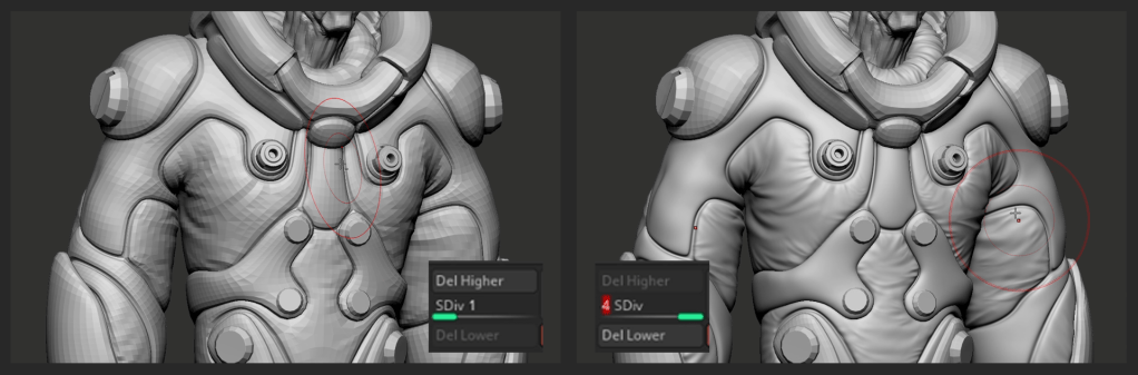

新規レイヤーのサブディビジョンレベルでスカルプトしてポーズを調整できるので、プロセス全体が非破壊的です。
例えば、これは私が CC4 から ZBrush に転送したポーズのビフォーアフター比較で、布の圧縮を更新したり、手や頭の周りのジオメトリを少し調整したりしました:

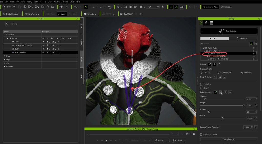

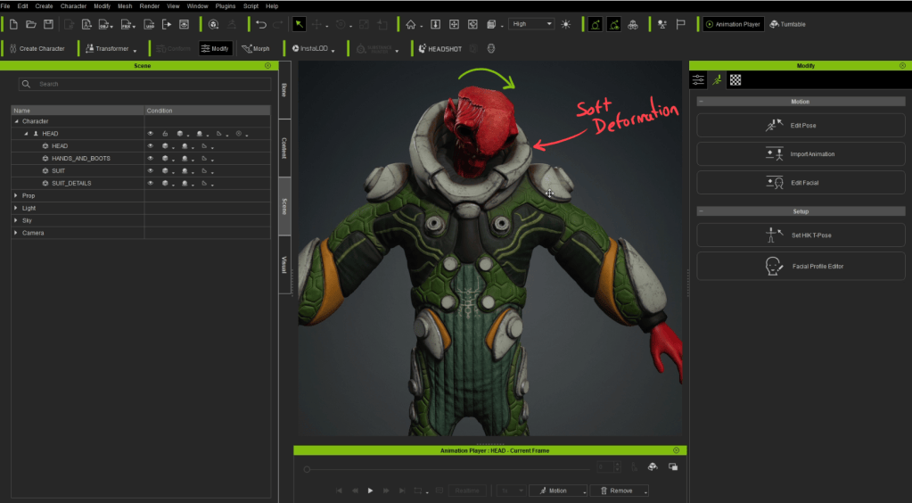

リグの微調整はもう少し面倒で、技術面もありますが、それほど難しいことではありません。ウェイトの編集方法さえ理解できれば、数時間かけてリグを改良することができます。そうすれば、キャラクターのポーズを取る時に大きな違いが出てきます。
例えば、このプロジェクトのクリーチャーには、リグで変形させるべきではない硬い表面のディテールがいくつかあります。その代わりに、それらはリグのプロップまたはアクセサリーであるべきです。
一番わかりやすいので、首パーツを例にとってみましょう。
デフォルトリグはこのようになります:

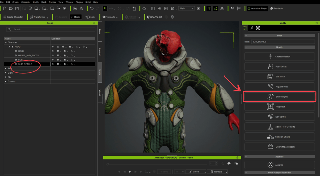

そこで、リグのウェイトを編集して、特定部分のウェイトを減らしたり増やしたりすることができます。そして、編集したいオブジェクトを選択し(私の場合は “SUIT_DETAILS”オブジェクト)、右側の Skin Weights メニューをクリックします:
下の画像で、私はスキンウェイトの編集モードに入り、首パーツのコントロールと移動に使いたいボーンを選択します: “CC_Base_Spine02” 。

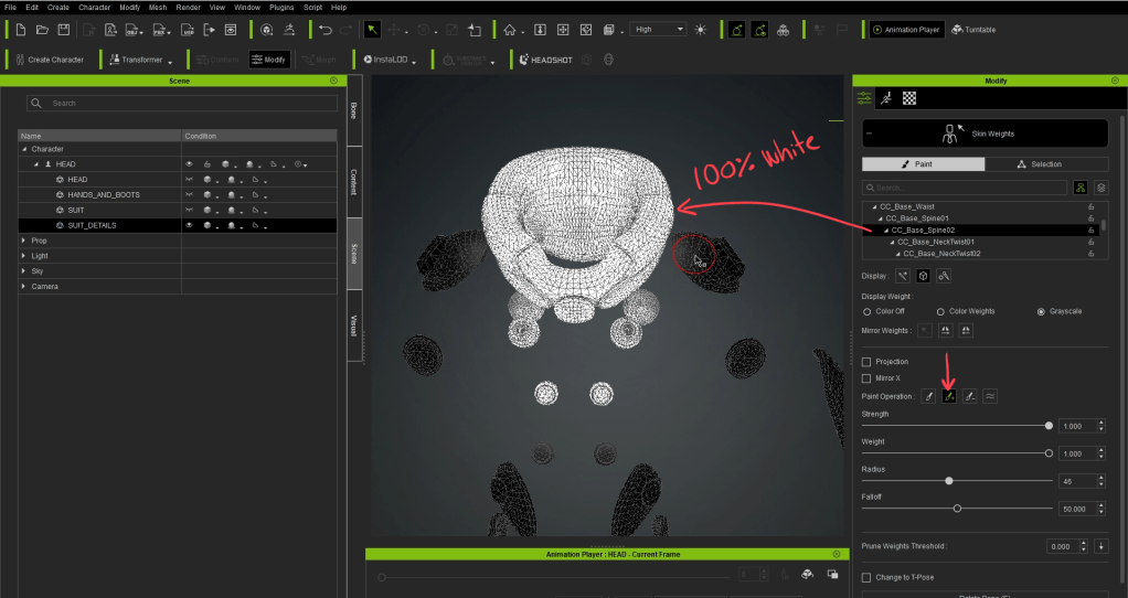

ここで首パーツの一部が白く、後ろに向かって他の部分が黒か濃いグレーになっているように見えます。この意味は、真っ白な部分は選択したジョイントやボーンに 100% 影響され、真っ黒な部分は100% 影響されない(選択したジョイントが首パーツに与える影響がゼロになる)ことです。
ですから、”paint operation“の隣にあるアイコンを使って、白と黒を追加したり削除したりすることで、ジョイントがパーツやオブジェクトに与える影響を自分の思いに調整することができます。
つまり、”CC_Base_Spine02″のボーンを選択した時に、首パーツが 100% 白になるようにしたいです。そうすることで、キャラクターは胴体上部を動かすと、首パーツも動き、キャラクターは頭(別のジョイント)を動かすと、首パーツに何も動きません。
真っ白に塗りました:
それだけです。ほとんどの場合はウェイトマップで 100% 白か 100% 黒なので、ハードサーフェスの部分はもっと簡単なはずです。

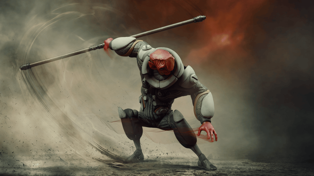

リグをすべて調整したことで、キャラクターのポーズをとるのがとても簡単になり、ZBrush に戻ってからスカルプトを調整するプロセスが簡素化されました。以下は私がこのキャラクターで一番気に入るポーズの最終レンダリングです:
