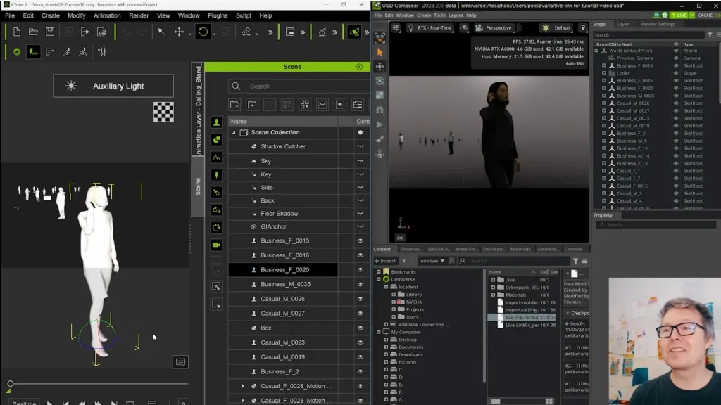

NVIDIA Omniverse™ に統合されたフル 3D アニメーションシステムの基盤の上に構築された iClone Omniverse Connector は、リアルタイムアニメーションプレビューとシームレスな双方向ワークフローを提供する新しい Live Sync 機能により、さらなる生産性をもたらします。iClone と Omniverse の強力な組み合わせにより、個人やデザインチームは、Omniverse プラットフォーム内でシームレスなコラボレーションを促進しながら、デジタルツインやビジネスシミュレーション用の 3D キャラクターを簡単に作成、 アニメーション化、配置することができます。
Live Sync は iClone と Omniverse の間でリアルタイムのプレビューを表示します。
Live Sync のメリットは非常に大きい!見ての通り、Composer 内で高フレームレートで即座にフィードバックが得られます。私のクリエーションに限界はなく、街並みの中に実物以上のストーリーを構築することは、ActorCore のアセットを使えばとても簡単なことです。

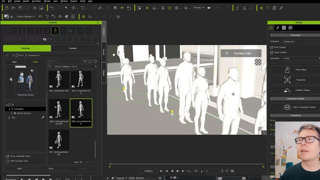

ActorCore と iClone によるリアルな群衆アニメーション

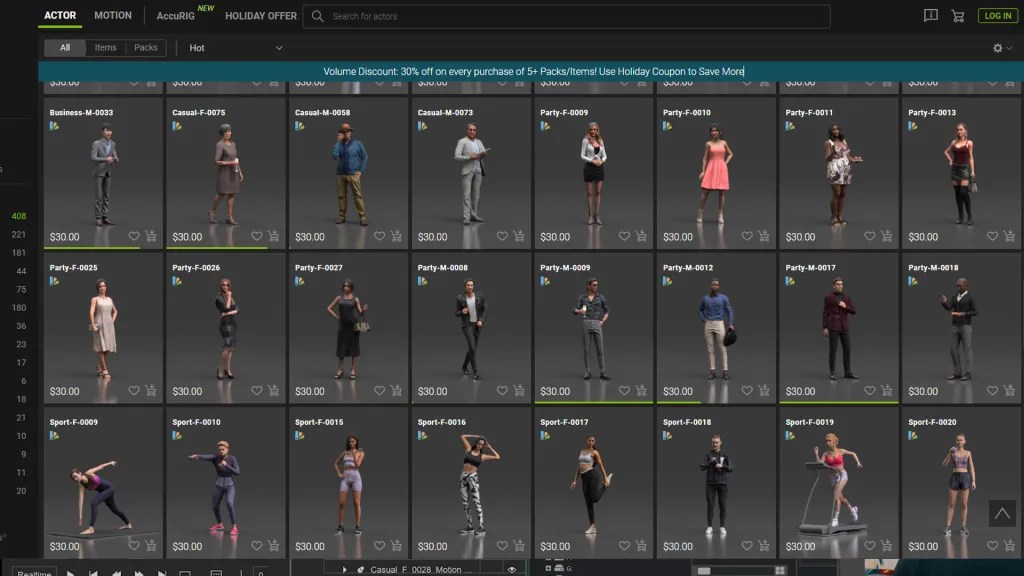

ActorCore 3D アセットストアでは、自分のスタイルに合わせたキャラクターを素早くダウンロードし、簡単に動きを適用することができます。また、街頭の賑やかな群衆を作成するのも簡単で、必要であれば、数回クリックするだけで、高品質のクローズアップアニメーションを手動で簡単に作成することができます。ActorCore のキャラクターと iClone モーションディレクターの相乗効果により、インスピレーションのための優れたカメラワークを実行することができます。
ActorCore ライブラリは様々な 3D キャラクターを提供しています。
iClone の強力なモーション編集ツール。

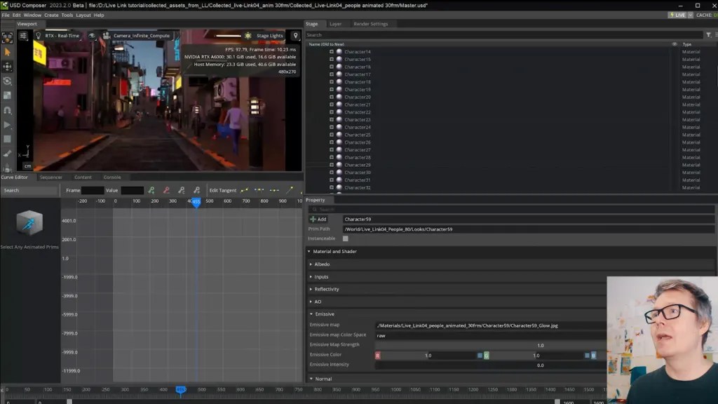

Omniverse Composer で、私はカメラアニメーションを作成し、NVIDIA の豊富なアセットストアで利用できる様々な無料プロップを統合しました。最新の RTX リアルタイムレンダリングエンジン、新しい DLLS 3.5、そして Composer の優れたカメラツールを活用して、私はこのプロジェクトを完成させ、見事で美しい結果を得ることができました。
Omniverse Composer を使用して、高度なカメラの動きと高品質のレンダリングを実現。
